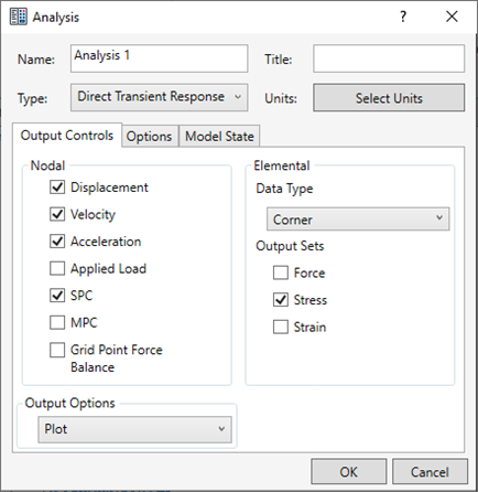

  1. Dans l’arborescence, cliquez avec le bouton droit sur Analyse 1 et sélectionnez Modifier.
  2. Dans le menu déroulant Type, sélectionnez Réponse transitoire directe.
  3. Cochez les cases Vitesse et Accélération.
  4. Cliquez sur OK.

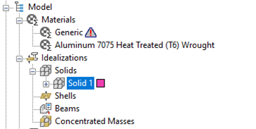

  1. Dans l’arborescence Modèle, sous Idéalisations, recherchez des définitions existantes sous les catégories standard, telles que Solides et Coques. Solide 1, illustré ci-dessous, est un exemple de définition existante :
    Si des définitions existent, cliquez avec le bouton droit sur Idéalisations > Tout supprimer. Vous vous assurez ainsi qu’aucun matériau indésirable n’apparaîtra dans le maillage des composants et ne participera à l’analyse.

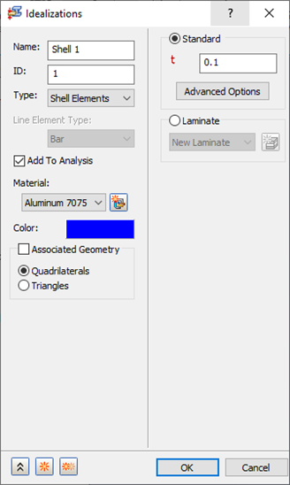

  2. Dans l’arborescence Modèle, cliquez avec le bouton droit sur Idéalisations > Nouveau.
  3. Sélectionnez Eléments coques dans le menu déroulant Type.
  4. Vérifiez que l’option Matériau est définie sur Aluminium 7075 traité thermiquement (T6) forgé.
  5. Entrez 0,1 dans le champ t (thickness, épaisseur).
  6. Cliquez sur OK.
