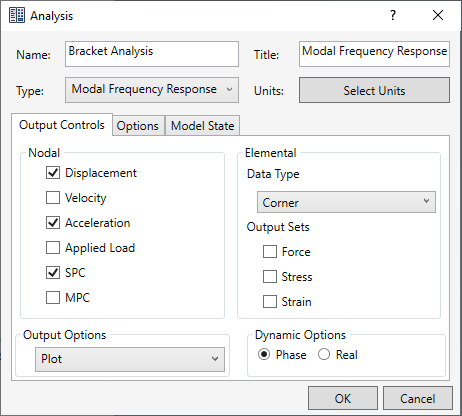

  1. Dans l’arborescence, cliquez avec le bouton droit sur Analyse 1, puis cliquez sur Modifier.
  2. Entrez Analyse du support dans le champ Nom et Réponse en fréquence modale dans le champ Titre.
  3. Définissez le paramètre Réponse en fréquence modale dans le menu déroulant Type.
  4. Assurez-vous que les contrôles de sortie sont définis comme dans l’image ci-dessous. Les options Déplacement et Accélération doivent être cochées, mais pas l’option Contrainte.
  5. Cliquez sur OK.
Les analyses dynamiques produisent un grand nombre de sorties et, par conséquent, seule la sortie requise doit être demandée. Dans les analyses dynamiques telles que la réponse en fréquence, la taille d'un fichier de résultats dépasse facilement un gigaoctet.
Ces paramètres ne sont pas essentiels pour l’analyse. Il s’agit de mesures permettant de réduire le temps de l’analyse et ils fournissent uniquement la sortie qui va être traitée par le didacticiel.

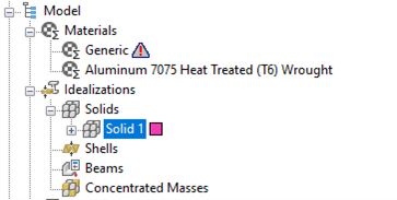

  1. Dans l’arborescence Modèle, sous Idéalisations, recherchez des définitions existantes sous les catégories standard, telles que Solides et Coques. Solide 1, illustré ci-dessous, est un exemple de définition existante :
    Si des définitions existent, cliquez avec le bouton droit sur Idéalisations > Tout supprimer. Vous vous assurez ainsi qu’aucun matériau indésirable n’apparaîtra dans le maillage des composants et ne participera à l’analyse.

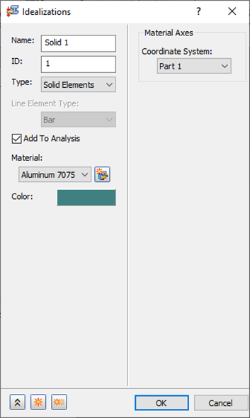

  2. Dans l’arborescence Modèle, cliquez avec le bouton droit sur Idéalisations > Nouveau.
  3. Sélectionnez Eléments solides dans le menu déroulant Type.
  4. Vérifiez que l’option Matériau est définie sur Aluminium 7075 traité thermiquement (T6) forgé.
  5. Cliquez sur OK.

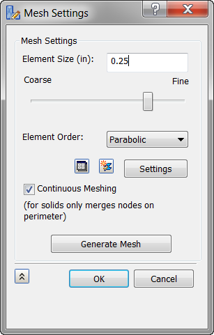

  1. Cliquez avec le bouton droit sur Modèle de maillage et sélectionnez Modifier.
  2. Entrez 0,25 dans le champ Taille d’élément.
  3. Assurez-vous que le paramètre Ordre d’élément est défini sur Parabolique.
    Ces paramètres produiront un maillage de cycle de production "incorrect". Ce maillage sert d'exemple pour décrire la réponse en fréquence modale. Normalement, il doit être détaillé.
  4. Cliquez sur OK.
