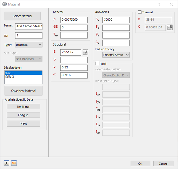

Définition des propriétés de matériau
  1. Dans l’arborescence Modèle, cliquez avec le bouton droit sur Matériaux > Nouveau.
  2. Dans la boîte de dialogue, cliquez sur Sélectionner le matériau. La boîte de dialogue Base de données du matériau affiche certaines bibliothèques de matériaux disponibles.
  3. Cliquez sur Charger la base de données.
  4. Accédez à C:\Program Files\Autodesk\Inventor Nastran 2024\In-CAD\Materials et ouvrez le fichier ADSK_materials.nasmat. L’arborescence des matériaux indique les matériaux disponibles.
  5. Sous la catégorie Acier, sélectionnez AISI 1025 Acier au carbone laminé à chaud. Dans la zone Structure de la boîte de dialogue Matériau, assurez-vous que le champ G est vide.
  6. Cliquez sur OK dans la boîte de dialogue Base de données du matériau ainsi que dans la boîte de dialogue Matériau pour créer le matériau.

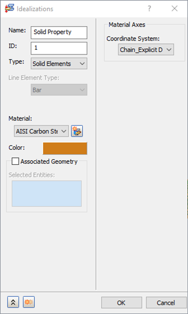

Définition des propriétés physiques
  1. Dans l’arborescence du modèle, sous Idéalisations, supprimez les matériaux solides existants, puis cliquez avec le bouton droit de la souris sur Solides > Nouveau.
  2. Dans la boîte de dialogue Idéalisations, définissez les paramètres suivants :
    • Nom : Propriété de solide
    • Type : Éléments solides
    • Matériau : AISI 1025 Acier au carbone laminé à chaud
  3. Cliquez sur OK pour créer la propriété.

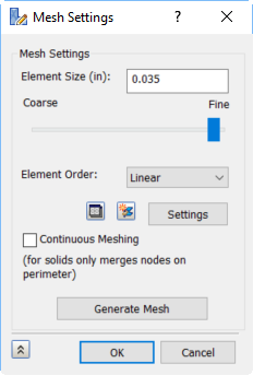

Maillage du modèle
  1. Cliquez avec le bouton droit de la souris sur Modèle de maillage > Modifier.
  2. Définissez Taille d’élément sur 0,035, Ordre d’élément sur Linéaire, désélectionnez Maillage continu, puis cliquez sur OK pour générer le maillage.
