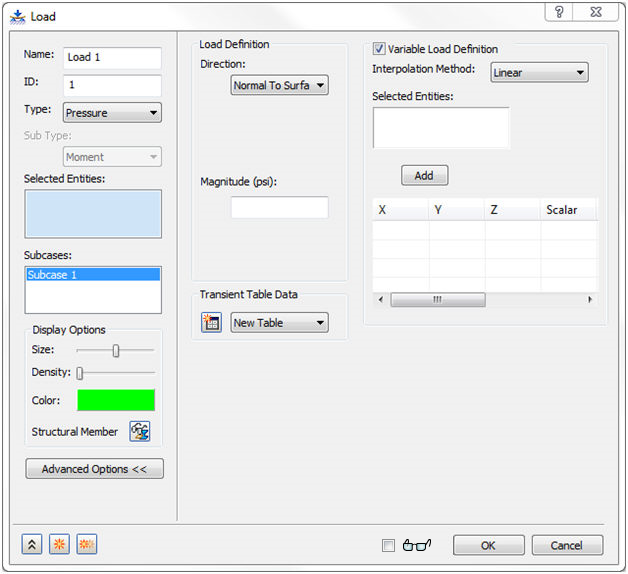

Pression
Si l'option Type est définie sur Pression, la boîte de dialogue s'affiche comme illustré ci-dessous.
Les pressions peuvent uniquement être appliquées à des surfaces.
Pour les pressions, une option Magnitude existe à la fois dans Normale à la surface (par défaut) et Composants dans différentes directions.
Les pressions peuvent avoir une définition de charge variable ainsi que des propriétés d'affichage personnalisées, telles que la couleur, la taille et la densité.
