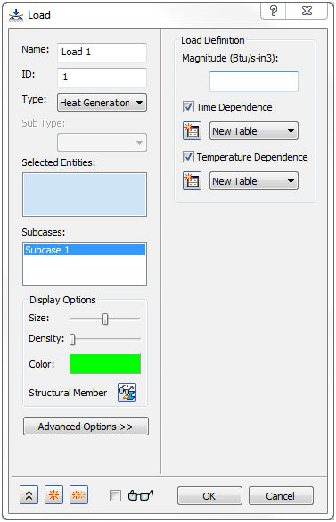

Génération thermique
Si l'option Type est définie sur Génération thermique, le formulaire de boîte de dialogue s'affiche comme illustré ci-dessous.
La génération thermique peut être appliquée aux corps, aux surfaces et aux courbes. Lorsque cette option est appliquée à des courbes, les éléments le long de la courbe prennent la génération thermique. Lorsqu'elle est appliquée à des surfaces, les éléments de la surface prennent la génération thermique.
La génération thermique peut à la fois être dépendante du temps et de la température. Elle est dépendante du temps lorsque le transfert thermique transitoire est sélectionné et dépendante de la température lorsque le transfert thermique non linéaire est sélectionné.
Les charges de génération thermique peuvent avoir une définition de charge variable ainsi que des propriétés d'affichage personnalisées, telles que la couleur, la taille et la densité.
