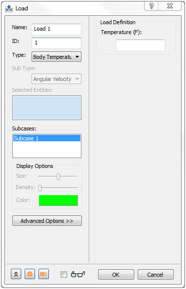

Température du corps
Si l’option Type est définie sur Température du corps, la boîte de dialogue se présente comme illustré ci-dessous.
La température du corps applique une température par défaut au modèle. Aucune sélection d’entité n’est requise. La température par défaut est appliquée à tout nœud et élément auquel aucune température n’est appliquée.
Exemple : une condition de température initiale est appliquée, puis une température du corps d’une plus grande magnitude est créée de manière à générer une dilatation thermique uniforme.
