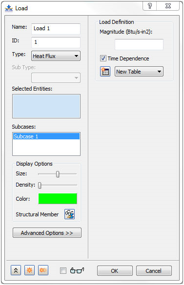

Flux thermique
Si l'option Type est définie sur Flux thermique, la boîte de dialogue se présente comme illustré ci-dessous.
Le flux thermique peut être appliqué à des courbes et à des surfaces. Lorsque cette option est appliquée aux courbes, la valeur saisie devient une entrée thermique nodale. Toutefois, les unités dans la définition de la charge ne changent pas.
Les charges de flux thermique peuvent être uniquement placées dans un sous-cas lorsque le type d'analyse est une analyse de transfert thermique (transfert thermique en régime permanent linéaire, transfert thermique en régime permanent non linéaire ou transfert thermique transitoire non linéaire).
La dépendance au temps devient active uniquement lorsque le type d'analyse est défini sur Transfert thermique transitoire non linéaire.
Le flux thermique peut avoir une définition de charge variable, ainsi que des propriétés d'affichage personnalisées, telles que la couleur, la taille et la densité.
