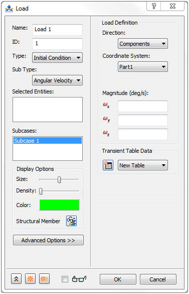

Condition initiale
Si l'option Type est définie sur Condition initiale, la boîte de dialogue s'affiche comme illustré ci-dessous.
Les conditions initiales peuvent être appliquées à des corps, des surfaces, des courbes et des sommets. Lorsqu'elles sont appliquées à un corps, tous les noeuds présentent cette condition initiale. Seuls le déplacement, la rotation, la vélocité et la vélocité angulaire initiaux peuvent être définis.
Lorsque le type de condition initiale est défini pour la température, il n'est pas nécessaire de sélectionner les corps. Seule la magnitude de la température doit être définie. Cela permet d'appliquer une température initiale à tous les corps.
Les conditions initiales sont utilisées pour les analyses dynamiques et non linéaires.
