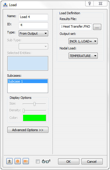

Si l'option Type est définie sur De la sortie, la boîte de dialogue s'affiche comme illustré ci-dessous.
Sous Définition de charge, utilisez le bouton Parcourir pour charger le fichier de résultats (*.fno ou *.cfdst) et utilisez le fichier de résultats chargé comme entrée pour une charge. Utilisez la liste déroulante Charge nodale afin de sélectionner la température ou la pression pour les fichiers CFSDT, et la température pour les fichiers FNO. Vous pouvez sélectionner le jeu de sorties dans lequel récupérer les données nodales et le sous-cas auquel ajouter la charge. La température de la charge de sortie peut uniquement être appliquée à une analyse structurelle.
Les options avancées (pour la définition de charge de variable) ne s'appliquent pas à ce type de charge.
Un exemple d'utilisation de ce type de charge est l'exécution d'une analyse de transfert thermique, puis l'application de la répartition de température obtenue à une analyse structurelle pour voir les effets de dilatation thermique.
