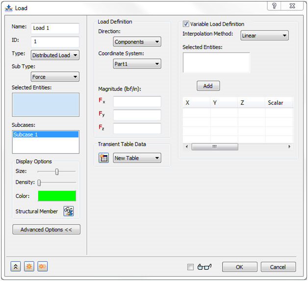

Charge répartie
Si l'option Type est définie sur Charge répartie, la boîte de dialogue s'affiche comme illustré ci-dessous.
Force
Moment
La charge linéaire peut être appliquée pour les courbes et les arêtes qui se composent d'éléments poutres/barres uniquement.
La charge répartie peut avoir un sous-type, comme Force et Moment. Elle dispose d'une option Magnitude dans différentes directions par rapport aux coordonnées globales ou élémentaires.
La charge répartie peut avoir une définition de charge variable, ainsi que des propriétés d'affichage personnalisées, telles que la couleur, la taille et la densité.
