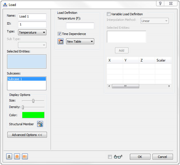

Température
Si l'option Type est définie sur Température, la boîte de dialogue se présente comme illustré ci-dessous.
Les températures sont utilisées dans les analyses de transfert thermique. Les températures peuvent être appliquées à des corps, à des surfaces, à des courbes et à des sommets. Les températures peuvent être dépendantes du temps uniquement lorsqu'une analyse de transfert thermique transitoire est sélectionnée. Lorsque vous tentez d'ajouter une charge de température pour une analyse structurelle, un avertissement est émis.
Les charges de température peuvent avoir une définition de charge variable ainsi que des propriétés d'affichage personnalisées, telles que la couleur, la taille et la densité.
