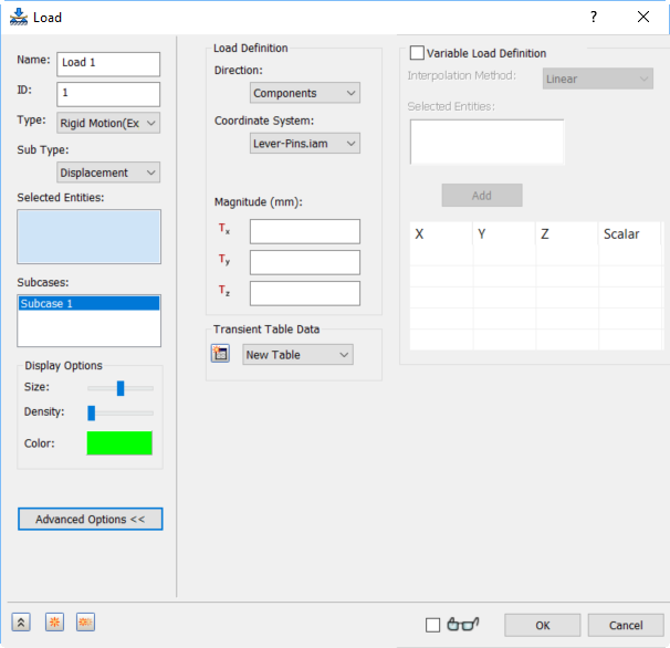

Application du mouvement rigide (explicite) à des idéalisations solides
  1. Sélectionnez Mouvement rigide (explicite) dans le menu Type de charges.
  2. Placez le curseur de la souris sur le corps, cliquez avec le bouton droit de la souris, puis choisissez Sélectionner autre. Une liste des corps, des faces et des arêtes associés apparaît.
  3. Sélectionnez le corps solide auquel appliquer la charge.
