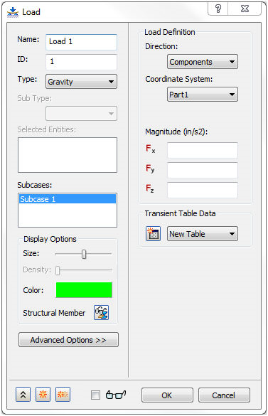

Gravité
Si l’option Type est définie sur Gravité, la boîte de dialogue s’affiche comme illustré ci-dessous.
La gravité est un vecteur d’accélération de translation globale et n’agit que sur les corps dont la masse volumique a été spécifiée dans la définition du matériau.
La gravité est indiquée par un glyphe (flèche) situé dans le centre de gravité du modèle. Le glyphe de charge (flèche) est généré au niveau du centre de gravité du modèle et peut être présent dans le modèle. Pour une meilleure visualisation, nous avons ajouté la fonction permettant de modifier le style de vue du modèle en filaire lorsque l’utilisateur clique sur Gravité dans l’arborescence d’analyse. Le « G » dans le coin inférieur droit de l’écran indique la présence d’une charge de gravité dans l’analyse active.
