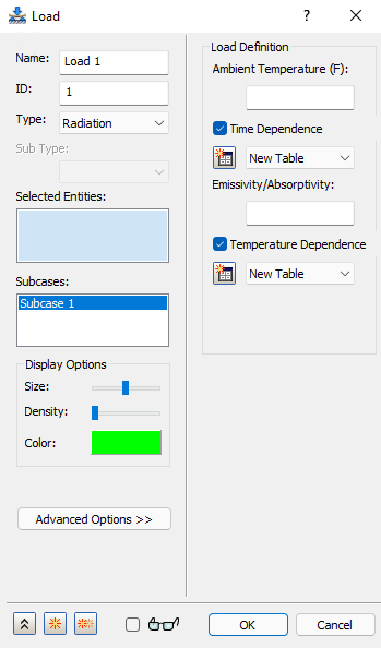

Si l'option Type est définie sur Radiation, la boîte de dialogue se présente comme illustré ci-dessous.
Les charges de radiation peuvent être appliquées à des surfaces et à des courbes. Les charges de radiation ne peuvent être appliquées que dans les analyses de transfert thermique. La radiation dans l’environnement ouvert est prise en charge, mais pas la radiation de surface à surface. La radiation est un effet non linéaire et requiert l'utilisation de transfert thermique transitoire ou en régime permanent non linéaire. Dans le transfert thermique en régime permanent linéaire, le résultat sera incorrect.
La température ambiante peut être dépendante du temps lorsque le transfert thermique transitoire non linéaire est sélectionné comme type d'analyse. Seule l'émissivité peut être dépendante de la température dans une analyse thermique non linéaire.
Les charges de radiation peuvent avoir des propriétés d'affichage, telles que la couleur, la taille et la densité.
