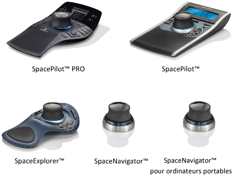

Souris 3D 3Dconnexion
Vous pouvez utiliser une souris 3D 3Dconnexion à la place de la souris pour naviguer dans la vue de la scène.
La molette du contrôleur sensible à la pression du périphérique est conçue pour être flexible dans toutes les directions. Poussez, tirez, basculez ou inclinez la pointe pour effectuer un panoramique, un zoom ou faire pivoter la vue active. La vitesse de navigation est proportionnelle à la force que vous exercez sur le dispositif 3Dconnexion. Il est possible de changer les paramètres de configuration du dispositif à partir du Panneau de configuration pour le périphérique fourni lors de l'installation par le fabricant.
Lorsqu'une modification est appliquée dans la vue avec la souris 3D 3Dconnexion, l'outil ViewCube est réorienté de manière à refléter la vue active. Vous pouvez changer le comportement de la souris 3Dconnexion à partir de la barre de navigation.
