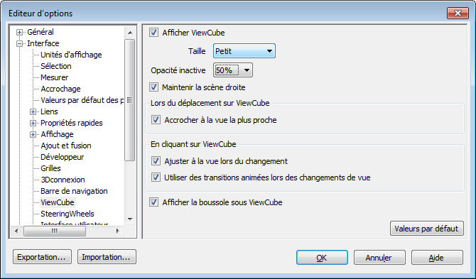

Utilisation de transitions animées lors de la réorientation d'une vue selon une orientation prédéfinie
  1. Cliquez avec le bouton droit de la souris sur l’outil ViewCube et choisissez Options de ViewCube.
  2. Dans l'Éditeur d'options> le nœud Interface > la page ViewCube, sélectionnez l'option Utiliser des transitions animées lors des changements de vue.
    Lorsque cette case est cochée, les transitions d'une vue à l'autre sont animées lorsque vous cliquez sur une zone prédéfinie de l'outil ViewCube.
  3. Cliquez sur OK.
