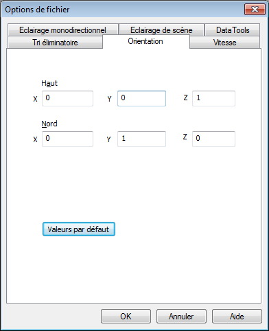

Pour changer l'orientation globale
  1. Cliquez sur l'onglet Début > groupe de fonctions Projet > Options de fichier .
  2. Dans l'onglet Orientation de la boîte de dialogue Options de fichier, entrez les valeurs nécessaires pour ajuster l'orientation du modèle.
  3. Cliquez sur OK.
