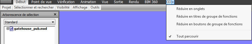

Redimensionnement du ruban
Deux boutons situés à droite des onglets du ruban vous permettent de choisir la fonction du bouton d'option du ruban et de contrôler la taille du ruban.
  1. Cliquez sur la flèche de la liste déroulante sur la barre d'onglets du ruban.
  2. Sélectionnez l'un des quatre états de réduction du ruban :
    • Réduire en onglets : réduit le ruban pour que seuls les titres des onglets soient visibles.
    • Réduire en titres de groupe de fonctions : réduit le ruban pour que seuls les titres des onglets et des groupes de fonctions soient visibles.
    • Réduire en boutons de groupe de fonctions : réduit le ruban pour que seuls les titres des onglets et les boutons des groupes de fonctions soient visibles.
    • Tout parcourir : permet de parcourir les quatre états du ruban dans l'ordre suivant : Afficher le ruban complet, Réduire en boutons de groupe de fonctions, Réduire en titres de groupe de fonctions et Réduire en onglets.
  3. Cliquez sur le premier bouton à droite de l'onglet du ruban pour contrôler la taille du ruban. L'action de ce bouton est basée sur ce que vous avez sélectionné à l'étape 2.
  4. Lorsque le bouton apparaît sous cette forme , cliquez à nouveau dessus pour agrandir le ruban.
Conseil : vous pouvez également modifier la taille du ruban en cliquant deux fois sur le nom de l'onglet actif du ruban ou n'importe où dans la barre d'onglets du ruban.
