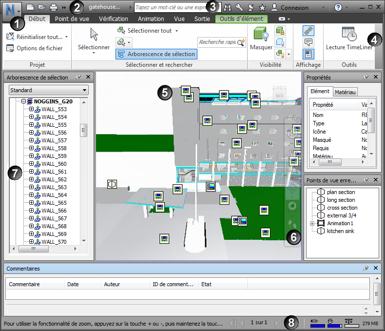

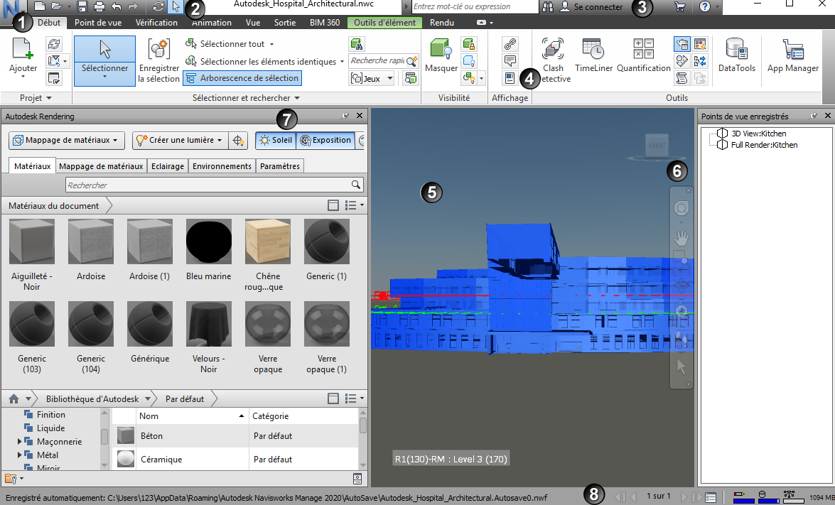

Interface Navisworks Interface Navisworks Freedom
1. Bouton et menu de l'application5. Vue de la scène
2. Barre d'outils d'accès rapide6. Outils de navigation
3. InfoCenter7. Fenêtres ancrables
4. Ruban8. Barre d'état
