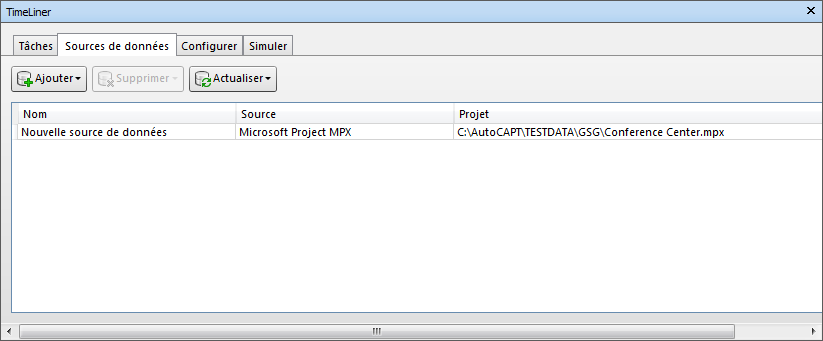

L'onglet Sources de données permet d'importer des tâches à partir d'un logiciel de nomenclature indépendant tel que Microsoft Project, Asta et Primavera. Il énumère toutes les sources de données ajoutées sous forme de tableau.
Les sources de données s'affichent au sein d'un tableau à plusieurs colonnes. Les colonnes montrent le nom, la source (par exemple, Microsoft Project,) et le projet associé (par exemple, my_schedule.mpp). Les autres colonnes éventuelles (elles peuvent être absentes) identifient les champs de la nomenclature externe déterminant le type de tâche, l'identifiant unique et les dates de début et de fin relatives à chaque tâche importée.
Vous pouvez déplacer et redimensionner les colonnes.
