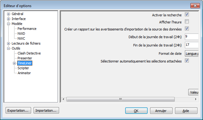

Définition des options TimeLiner
  1. Cliquez sur > Options.
  2. Développez le nœud Outils dans l'Éditeur d'options, puis cliquez sur l'option TimeLiner.
  3. Dans la page TimeLiner, cochez la case Sélectionner automatiquement des éléments attachés pour que TimeLiner sélectionne les éléments éventuellement attachés figurant dans la vue de la scène lorsque vous sélectionnez les tâches dans la fenêtre TimeLiner.
  4. Sélectionnez l'heure de début de la journée de travail à l'aide de l'option Début de la journée de travail (24h).
  5. Sélectionnez un format de date dans la liste déroulante Format de date.
  6. Cochez la case Activer la recherche pour que l'option de recherche soit disponible lorsque vous cliquez avec le bouton droit de la souris dans l'onglet Tâches.
  7. Sélectionnez l'heure de fin de la journée de travail à l'aide de l'option Fin de la journée de travail (24h).
  8. Cochez la case Créer un rapport sur les avertissements d'importation de la source des données pour activer l'affichage des messages d'avertissement si un problème survient lors de l'importation des données dans la fenêtre TimeLiner, l'onglet Sources de données.
  9. Cochez la case Afficher l’heure pour afficher l’heure dans les colonnes de date de l’onglet Tâches.
Remarque : vous pouvez définir les options d'importation et d'exportation au format CSV ou XML dans TimeLiner dans la page d'importation/exportation.
