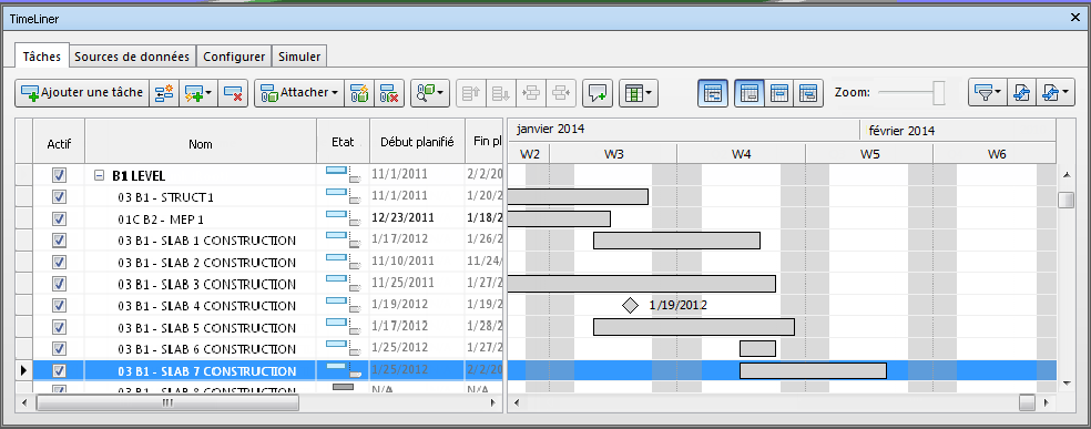

Onglet Tâches
L'onglet Tâches permet de créer et de gérer des tâches de projet. Il énumère toutes les tâches de votre nomenclature sous forme d'un tableau. Servez-vous des barres de défilement situées sur le côté droit et dans la partie inférieure de cet onglet pour naviguer d'un enregistrement de tâche à un autre.
Vue des tâches
Les tâches s'affichent dans un tableau à plusieurs colonnes ce qui offre une certaine flexibilité d'affichage des enregistrements. Vous pouvez effectuer les opérations suivantes :

Vue du diagramme de Gantt
Il s'agit d'un diagramme à barres colorées qui illustre l'état de votre projet. Chaque ligne correspond à une tâche. L'axe horizontal représente la durée du projet en incréments (jours, semaines, mois, années, par exemple) tandis que l'axe vertical illustre les tâches du projet. Les tâches peuvent être représentées de manière successive, en parallèle ou se chevauchant.
Vous pouvez faire glisser une tâche vers différentes dates, ou cliquer et faire glisser la fin d'une tâche pour allonger ou raccourcir sa durée. Les modifications sont automatiquement répercutées dans la vue des tâches.
