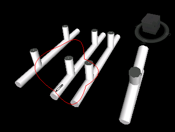

Pour tracer un nuage
  1. Cliquez sur l'onglet Point de vue > groupe de fonctions Enregistrer, charger et lire > liste déroulante Points de vue enregistrés, puis sélectionnez le point de vue à réviser.
  2. Cliquez sur l'onglet Vérification > groupe de fonctions Annotation > liste déroulante Dessiner puis sélectionnez Nuage .
  3. Cliquez dans le point de vue pour commencer à tracer les arcs du nuage. Chaque clic a pour effet d'ajouter un nouveau point. Cliquez dans le sens horaire pour tracer des arcs standard et dans le sens trigonométrique pour tracer des arcs inversés.
  4. Vous devez terminer le nuage correctement pour pouvoir l'enregistrer avec un point de vue. Pour terminer le nuage, cliquez avec le bouton droit dans la vue de la scène.
