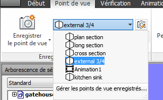

  1. Cliquez sur l'onglet Point de vue > groupe de fonctions Enregistrer, charger et lire > liste déroulante Points de vue enregistrés, puis sélectionnez le point de vue à réviser.
