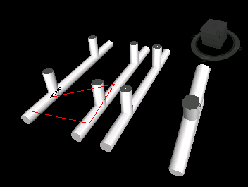

Pour tracer une polyligne
  1. Cliquez sur l'onglet Point de vue > groupe de fonctions Enregistrer, charger et lire > liste déroulante Points de vue enregistrés, puis sélectionnez le point de vue à réviser.
  2. Cliquez sur l'onglet Vérification > groupe de fonctions Annotation > liste déroulante Dessiner > Lignes chaînées .
  3. Cliquez dans le point de vue pour commencer. Chaque clic fait apparaître un nouveau point sur la ligne chaînée. Lorsque vous avez terminé, cliquez avec le bouton droit de la souris pour valider la ligne chaînée et commencer une nouvelle ligne chaînée.
