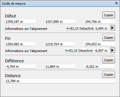

La fenêtre Outils de mesure est une fenêtre ancrable qui affiche simultanément la valeur mesurée dans la vue de la scène.
Quelles que soient les mesures effectuées, les coordonnées X, Y et Z du point de départ et du point d'arrivée ainsi que les valeurs correspondant à la différence et à la distance absolue sont indiquées dans les zones de texte. Si vous effectuez des mesures cumulées (du type Ligne à base de points ou Mesure cumulée), la zone Distance présente la distance cumulée pour tous les points enregistrés dans la mesure.
Si le modèle contient des axes Civil, la distance le long de l’axe et du décalage (positif = droite, négatif = gauche) s’affiche également. La liste déroulante fournit davantage d’informations, notamment l’axe actif et l’élévation.
