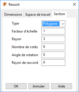

Boite de dialogue Ressort - Section - Options de polygone
Quand vous sélectionnez un ressort de type polygone sur la page Section de la boite de dialogue Ressort, des options supplémentaires sont affichées :
Nombre de côtés — Spécifiez le nombre de côtés pour le ressort de type polygone.

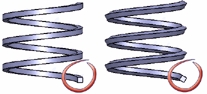

Angle de rotation — Spécifiez l'angle de rotation pour la section. L'exemple ci-dessous montre deux ressorts solides carrés. Le ressort sur la gauche a été créé avec un angle de rotation de 0. Le ressort sur la gauche a été créé avec un angle de rotation de 30.
Rayon de raccord — Entrez un rayon pour créer des arcs de raccord entre chaque ligne droite du ressort de type polygone. S'il est défini à zéro, aucun arc n'est créé.
L'exemple ci-dessous montre deux ressorts solides de type carré. Le ressort sur la gauche a été créé avec un rayon de raccord de 0. Le ressort sur la droite a été créé avec un rayon de raccord de 3 et est mis en évidence pour montrer les raccords.
