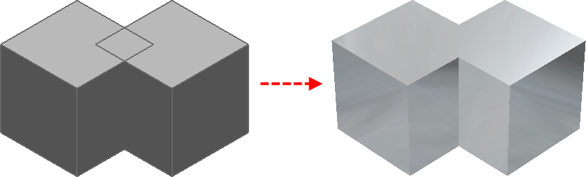

Sélectionnez l'option Amélioré pour ombrer les éléments sélectionnés dans l'environnement reflété. Cela produit une image plus réaliste.
Pour utiliser l'option Amélioré :
- Affichez les surfaces et les solides que vous voulez ombrer.
- Sélectionnez Affichage > Apparence > Ombrage > Amélioré. Par exemple :
Quand vous sélectionnez Amélioré :
- Affichage > Vues > ISO > Perspective est sélectionné pour produire une image plus réaliste.
- Révolution de la vue est sélectionné dans Fichier > Options > Options d'application > Affichage > Vues.
Cela revient à cliquer sur le bouton Amélioré
sur la barre d'outils de vues.
