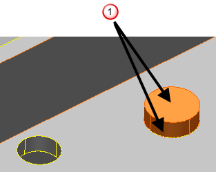

  1. Sélectionnez un solide. Zoomez et faites pivoter le modèle afin que les faces de solide soient clairement visibles :
  2. Sélectionnez les faces à mettre à l'échelle .

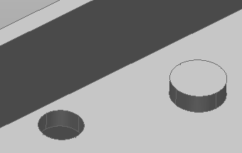

    L'aperçu affiche les changements qui seront faits quand le facteur de mise à l'échelle est appliqué.
  7. Cliquez sur pour appliquer la facteur de mise à l'échelle et mettre à jour le modèle.
