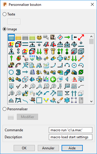

Boite de dialogue Personnaliser bouton
Utilisez cette boite de dialogue pour :
Texte — Sélectionnez cette option et entrez du texte à afficher comme étant un bouton.
Image — Sélectionnez cette option et sélectionnez une icône à afficher comme étant un bouton.
Personnaliser — Sélectionnez le bouton pour activer le bouton Modifier. Cliquez sur le bouton Modifier pour éditer l'image sélectionnée dans la boite de dialogue Personnaliser bouton bitmap avant de l'ajouter à la barre d'outils.
Commande — Editez la commande.
Description — Editez la description de la commande.
