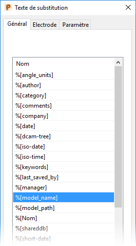

  4. Cliquez sur sur la barre d'outils de texte pour afficher la boite de dialogue Substitutions de texte :
  5. Sélectionnez la ligne de substitution requise.

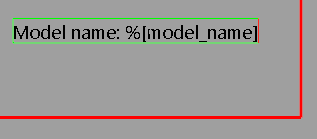

  6. Sélectionnez l'option Valeur directe pour ré-évaluer la substitution chaque fois que le texte est dessiné.
  7. Cliquez Appliquer.
  8. Cliquez sur Annuler et cliquez sur le dessin pour afficher le texte substitué. Dans cet exemple, le nom du modèle était sub-text.
