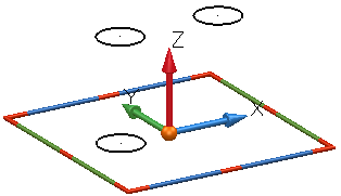

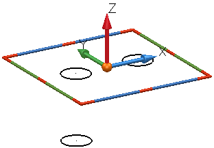

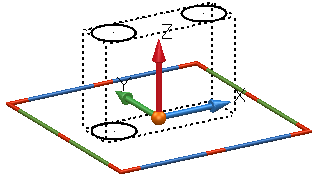

    Le plan de travail est créé comme ceci :
Haut de la sélection
Centre de la sélection
Bas de la sélection

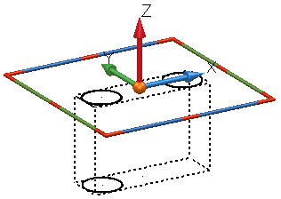

Pour haut et bas de la sélection, le plan de travail est positionné par rapport au volume capable théorique des éléments sélectionnés :
Remarque : Le volume capable est basé sur le plan de travail actif.
