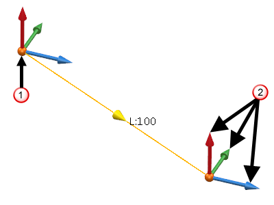

Edition graphique d'une ligne (poignées graphiques)
  1. Sélectionnez une ligne.
  2. Cliquez avec le bouton droit sur la ligne et sélectionnez Poignées graphiques par défaut dans le menu contextuel.
  3. Pour éditer la ligne, faites-glisser les poignées :
    • Utilisez les poignées sphériques de plan de travail pour déplacer un point de ligne librement.
    • Utilisez les poignées en flèche de plan de travail pour déplacer un point de ligne le long d'un axe fixe.
Remarque : Déplacer le curseur sur une poignée met en évidence la poignée, indiquant que vous pouvez la déplacer.
