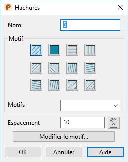

Boite de dialogue Hachures
Utilisez cette boite de dialogue pour éditer le motif des hachures sélectionnées et pour ajouter des frontières de hachures supplémentaires quand une seule hachure est sélectionnée.
Nom — Ce nom des hachures sélectionnées est affiché. Vous pouvez éditer le nom.
Motif
Sélectionnez un des motifs de hachures standard pour changer les hachures sélectionnées. Le motif sélectionné est mis en surbrillance bleue, par exemple :
Pour chaque motif de hachures standard, la couleur et l'espacement (si non-verrouillé) correspond à ceux qui sont définis dans la boite de dialogue Options.
Motifs — Si vous ne voulez pas utiliser de motifs de hachures standard, sélectionnez un motif de hachures défini par l'utilisateur dans la liste.
Espacement — Cela affiche l'espacement par défaut entre les lignes du motif de hachures sélectionné.
Changez cette valeur et déplacez la souris en dehors de la boite de dialogue. Le motif de hachures se met à jour. Dans la boite de dialogue, le bouton du motif sélectionné est mis à jour pour montrer que l'espacement pour ce motif ne correspond plus à l'ensemble par défaut de la boite de dialogue Options.
Si vous appuyez à nouveau sur le bouton du motif sélectionné, l’espacement par défaut est appliqué aux hachures.
Bouton Verrouiller — Si vous cliquez sur ce bouton pour verrouiller, la valeur d'espacement est fixée et tous les motifs de hachures utilisent cette valeur. Si vous cliquez à nouveau sur le bouton Verrouiller et que vous sélectionnez un motif de hachures, la valeur d'espacement change pour sa valeur par défaut.
Editer le motif — Cliquez sur ce bouton pour ouvrir la boite de dialogue Editer le motif de hachures pour éditer le motif de hachures sélectionné.
OK — Enregistre les changements faits aux hachures et ferme la boite de dialogue.
Annuler — Annule tout changement fait aux hachures pendant que la boite de dialogue est affichée et ferme la boite de dialogue.
