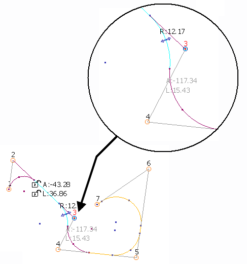

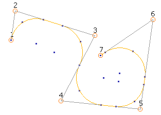

Utilisez le modèle suivant pour voir les effets de l'utilisation de Gérer > Mode de glissement > Changer arc en mode d'édition 2D :
En utilisant ce modèle, essayez chacune des options suivantes :

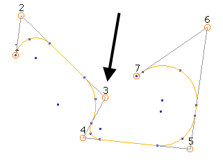

Quand vous déplacez le point 3, les rayons A et B sont constants jusqu'à ce qu'il ne soit plus possible de maintenir les rayons et de modifier la courbe. A partir de ce point, les rayons sont modifiés en conséquence pour conserver l'intégrité de la courbe.
Quand vous déplacez le point 3, les rayons A et B sont entièrement maintenus, déplaçant le point d'intersection le long de la courbe pour permettre au rayon de rester constant.
