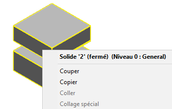

- Sélectionnez le solide disjoint :
- Cliquez sur Outils de solide > Convertir > En solide.

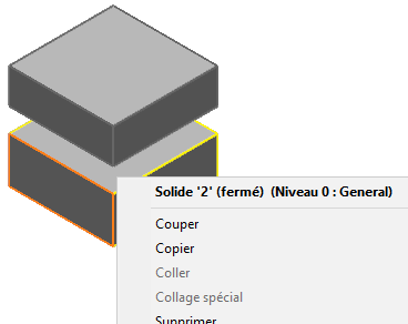

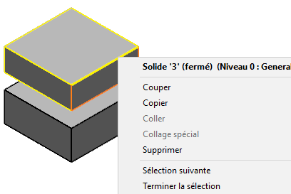

Le solide disjoint est scindé en deux solides distincts :

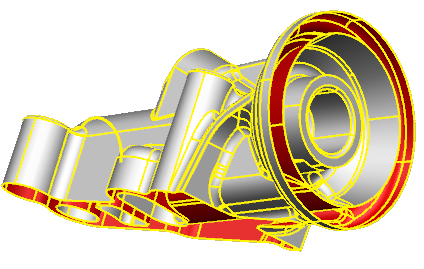

- scinder un solide en solides interne et externe. Par exemple :

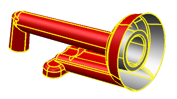

- Sélectionnez le solide :

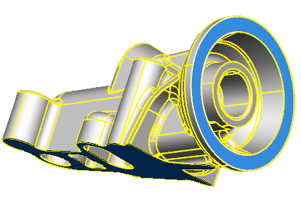

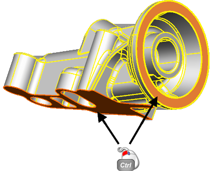

- Sélectionnez les deux faces qui joignent les portions internes et externes du solide :
- Cliquez sur Outils de solide > Modifier une face > Extrairepour extraire les faces :

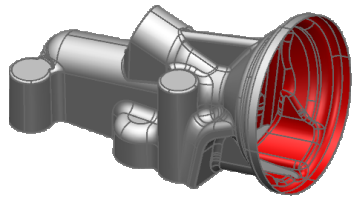

- Cliquez sur Outils de solide > Convertir > En solide pour diviser le solide :

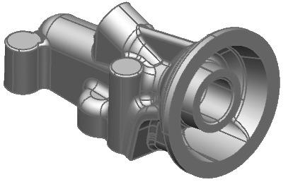

- Utilisez Affichage > Visibilité > Masquage > Cacher sauf pour afficher les solides séparément :
- Solide externe :
- Solide interne :
