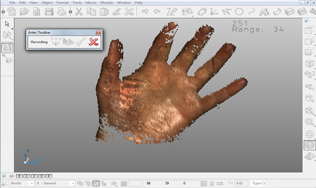

  4. Appuyez à nouveau sur le bouton pour entrer en mode Enregistrement et scannez l'objet entier. Le scan final est produit et apparaît dans la fenêtre graphique quand vous scannez. Un exemple est affiché ci-dessous :
    Remarque : Vous devez effectuer le scan entier en une seule fois. Si vous entrez en mode Arrêté et que vous essayez de redémarrer le scan, un nouveau scan est généré par dessus le précédent.
    Pendant le scan, deux valeurs sont affichées dans le coin supérieur droit de la fenêtre graphique, le nombre d'images scannées et la portée, une échelle de pourcentage qui représente la distance entre le scanner et l'objet.
    Conseil : Une valeur de portée de 0 veut dire que le scanner est trop proche de l'objet et une valeur de 100 veut dire qu'il est trop loin. Une valeur autour de 40 produit un bon scan.
