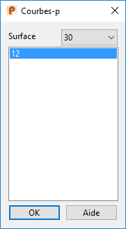

Vous pouvez utiliser le sélectionneur de courbe-p pour sélectionner des courbes-p sur des surfaces multiples.
  1. Sélectionnez les surfaces.
  2. Cliquez sur sur la barre d'outils de région de relimitation. La boite de dialogue Courbes-p s'affiche :
  3. Dans la liste Surface, sélectionnez la surface qui contient les courbes-p avec lesquelles vous voulez travailler. Les courbes-p sur la surface sont listées.
  4. Dans la liste, cliquez sur la courbe-p avec laquelle vous voulez travailler. Cliquez et maintenez la touche Maj pour sélectionner toutes les courbes-p de la sélection actuelle à l'entrée cliquée. Cliquez et maintenez la touche Ctrl pour ajouter les courbes-p à la sélection actuelle.
  5. Répétez les étapes 3 et 4 pour ajouter des courbes-p à partir de chaque surface que vous avez sélectionné.
  6. Cliquez sur OK pour confirmer la sélection et fermer la boite de dialogue.
