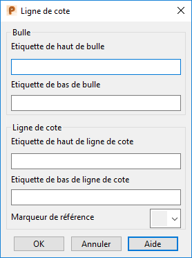

Boite de dialogue Ligne de cote

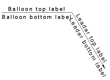

Utilisez cette boite de dialogue pour ajouter du texte sur la ligne de cote des bulles soulignées.
  1. Entrez le texte que vous voulez afficher dans la bulle. Par exemple :
  2. Sélectionnez le style de repère de ligne de cote parmi :
    Pas de repère
    Repère de liaison
    Repère colle
  3. Cliquez sur OK pour créer la bulle.
