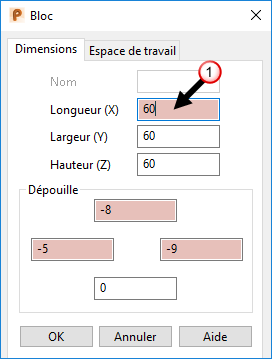

  1. Sélectionnez les blocs primitifs que vous voulez éditer :
    • Appuyez et maintenez enfoncée la touche Ctrl ou Maj et cliquez sur les blocs.
    • Cliquez et faites-glisser le curseur sur les blocs.
  2. Double-cliquez sur une des primitive sélectionnées.
    La boite de dialogue pour éditer les primitives sélectionnées appropriées est affichée, par exemple, la boite de dialogue Bloc.
    — Les propriétés qui diffèrent entre les primitives sélectionnées sont mises en surbrillance en rose.

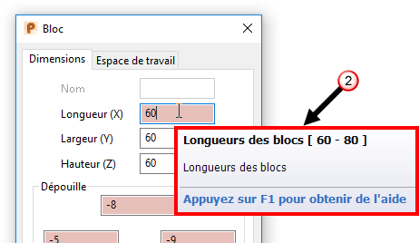

    — L'intervalle de valeurs s'affiche quand vous maintenez le curseur au-dessus d'une propriété.
  3. Editez les propriétés.
  4. Cliquez sur OK pour accepter les changements et fermer la boite de dialogue, ou sur Annuler pour annuler les changements non-appliqués et fermer la boite de dialogue.
