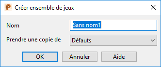

  2. Cliquez sur pour afficher la boite de dialogue Créer un ensemble de jeux :
  3. Entrez un nouveau nom pour un nouvel ensemble de jeux, par exemple, Mes_Jeux.
  4. Dans la liste déroulante Prendre une copie de, sélectionnez l'ensemble de jeux à utiliser comme template pour le nouvel ensemble de jeux. Initialement, Défauts est la seule option.
  5. Cliquez sur OK pour revenir à la boite de dialogue Options. Mes_Jeux est maintenant automatiquement sélectionné.
