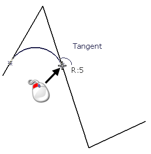

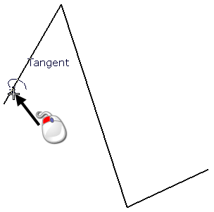

  2. Cliquez sur la première position pour définir la tangente de départ de la courbe.
    Si le curseur est déplacé au dessus d'un élément filaire et que le curseur intelligent est activé, le mot "Tangente" est affiché où la tangence est définie, autrement (par exemple, si "Extrémité" est affiché) le programme suppose qu'un point de départ est spécifié.

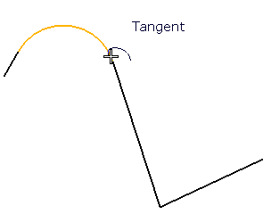

  3. Cliquez sur la seconde position pour définir la tangente de fin de la courbe où la liaison doit être définie.
  4. La nouvelle courbe de raccord est créée et les éléments sont relimités. Il s'agit d'une courbe de Bézier en deux points.
