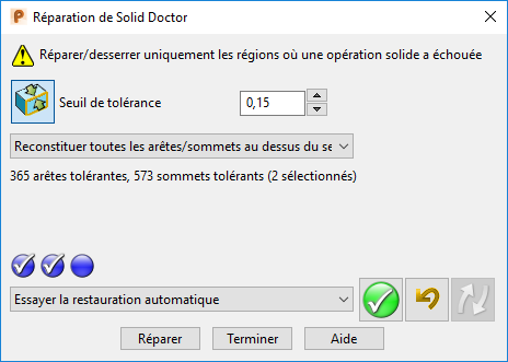

Utilisation de la boite de dialogue Réparation de Solid Doctor
Utilisez la boite de dialogue Réparation de Solid Doctor pour réparer ou relâcher une région où une opération de solide a échoué.
Vous pouvez réparer (resserrer) ou relaxer (relâcher) les tolérances d'arêtes. Si une opération de solide échoue, essayez de relâcher les tolérances d'arête dans cette zone.
Conseil : La réparation et la relaxation est optionnelle. Normalement, elle est n'est nécessaire que pour réparer ou relaxer localement si une opération de solide échoue et que le solide n'a aucun défaut.
Utilisez et pour basculer le seuil que vous utilisez.
Quand est affiché, sélectionnez une option dans la liste déroulante pour réparer une région.
Quand est affiché, sélectionnez une option dans la liste déroulante pour relaxer une région.
Pour ouvrir la boite de dialogue Réparation de Solid Doctor :
  1. Sélectionnez le solide que vous voulez réparer.
  2. Cliquez sur Outils de solide > Réparer > Solid Doctor > Réparer.
