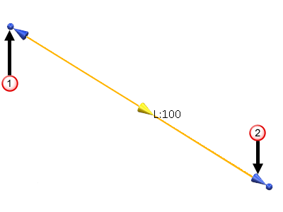

Déplacement graphique d'une ligne (poignées par défaut)
  1. Sélectionnez une ligne.
  2. Cliquez avec le bouton droit et sélectionnez Poignées graphiques par défaut dans le menu contextuel.
  3. Pour éditer la ligne, faites-glisser les différentes poignées :
    • Utilisez les poignées sphériques pour déplacer un point de ligne librement.
    • Utilisez les poignées en pointe de flèche pour déplacer un point de ligne le long de la direction de la ligne.
Remarque : Déplacer le curseur sur une poignée met en évidence la poignée, indiquant que vous pouvez la déplacer.
Si vous sélectionnez la ligne à une position autre qu'une poignée, alors la ligne entière se déplace à la nouvelle position. Ceci est illustré ci-dessous :
