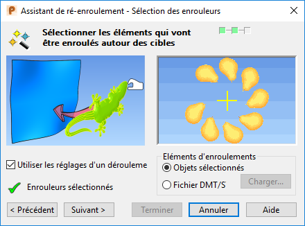

  3. Sélectionnez le motif de poire sur les courbes déroulées. Le motif s'afficha dans la boite de dialogue :
  4. Assurez-vous que l'option Utiliser les réglages d'un déroulement précédent soit sélectionnée.
  5. Cliquez sur Suivant. Le motif est projeté sur la surface conique :

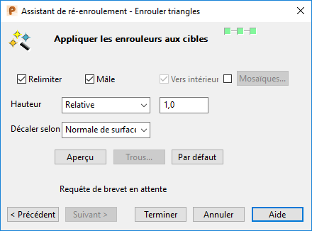

    et la page Enrouler les triangles s'affiche :
  6. Cliquez sur Terminer.
