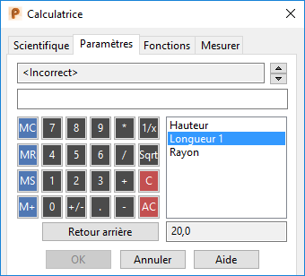

- Sur la barre d'état, cliquez sur le bouton Calculatrice
. Sinon, cliquez avec le bouton droit dans une case de la boite de dialogue actuelle pour afficher la boite de dialogue Calculatrice.
- Cliquez sur l'onglet Paramètres pour afficher les options de paramètres de la calculatrice. Les paramètres disponibles sont listés sur la droite du pavé numérique.
- Cliquez sur le paramètre que vous voulez utiliser pour afficher sa valeur en-dessous de la liste :
- Double-cliquez sur le paramètre pour l'ajouter au calcul.
- Quand vous avez terminé le calcul, cliquez sur OK.
