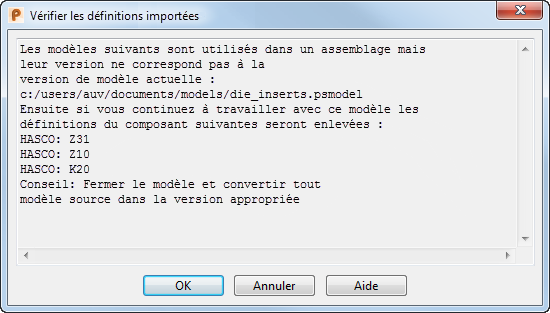

Le modèle comporte un numéro de version plus ancien
Quand vous ouvrez un modèle qui contient des définitions de composant et que le modèle source a été créé dans une version de PowerShape avec un numéro de version de modèle différent du programme actuel, la boite de dialogue Vérifier les définitions importées s'affiche. Elle liste :
OK — Retire les définitions de composant de l'assemblage actuel.
Annuler — Ferme le modèle.
Conseil : Si vous fermez le modèle, vous pouvez convertir le modèle source contenant les définitions de composant du dernier numéro de version de modèle.
