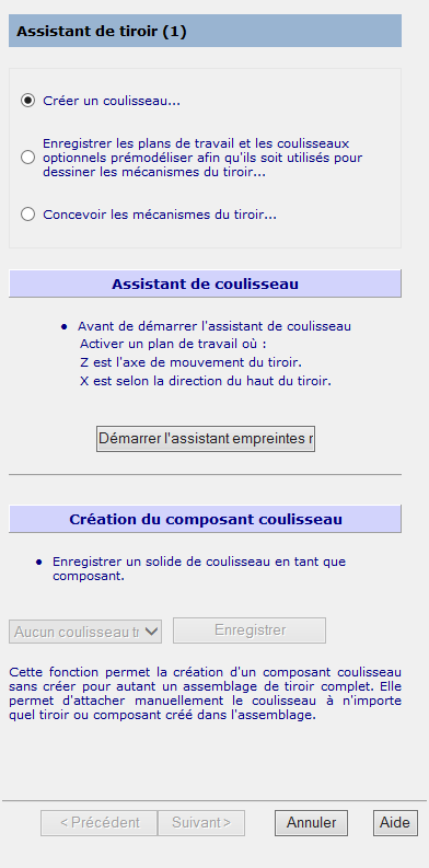

Assistant de tiroir Page 1 - Création de l'assemblage de tiroir
Pour créer l'assemblage de tiroir :
  1. Cliquez sur Assistants > Créer des moules > Tiroir pour afficher l'assistant de tiroir :
  2. Assurez-vous d'avoir un plan de travail enregistré avec ou sans noyau solide enregistré.
    Remarque : Pour de plus amples détails, voir Enregistrement des plans de travail et de noyaux solides
  3. Sélectionnez l'option Concevoir les mécanismes du tiroir.
  4. Cliquez sur Suivant.
