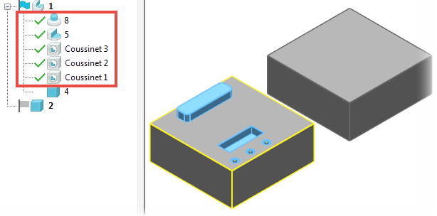

  1. Sélectionnez les formes sur le solide, dans l'arborescence, à partir duquel vous voulez les copier.
  2. Conseil : Il est préférable de sélectionner la forme à partir de l'arborescence de solide, plutôt que graphiquement, surtout pour les formes booléennes, pour s'assurer que la forme, plutôt que l'élément entier, soit sélectionné.
  3. Cliquez sur Edition > Transformer > Déplacer pour afficher la barre d'outils de déplacement :
  4. Cliquez sur le bouton Garder l'original et entrez le nombre de copies que vous voulez dans la case Copies.
    Le bouton Sélectionner le solide de destination devient disponible. Ce bouton est affiché uniquement si vous pré-sélectionnez des formes de solide avant d'afficher la barre d'outils Déplacer.
  5. Cliquez sur le bouton Sélectionner le solide de destination puis sélectionnez le solide sur lequel vous voulez copier les formes.
  6. Conseil : Vous pouvez également sélectionner le solide de destination en cliquant sur ce solide dans l'arborescence.

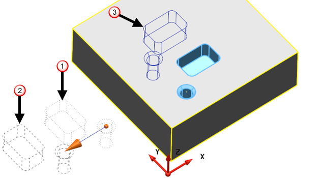

      Un aperçu graphique des formes transformées est affiché. Il existe différents aperçus graphiques pour la transformation de formes, qui dépendent si le solide parent a été transformé lui-même ou non.
      L'exemple suivant démontre le déplacement de formes sur un bloc qui a été pivoté :
      — Contour en pointillés des formes dans leur position d'origine (avant que le solide ne soit pivoté).
      — Contour en pointillés montrant un aperçu des formes après qu'elles ait été déplacées de -20mm dans la direction X.
      — Contour bleu montrant le résultat final des features déplacées et appliquant la transformation de solide.
