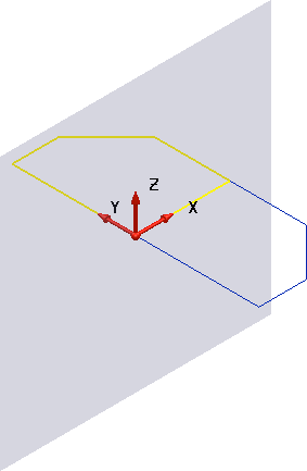

Avec YZ sélectionné :

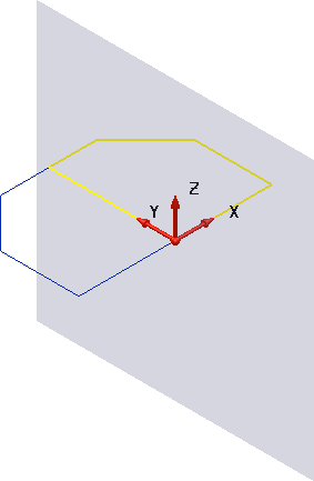

Avec ZX sélectionné :
